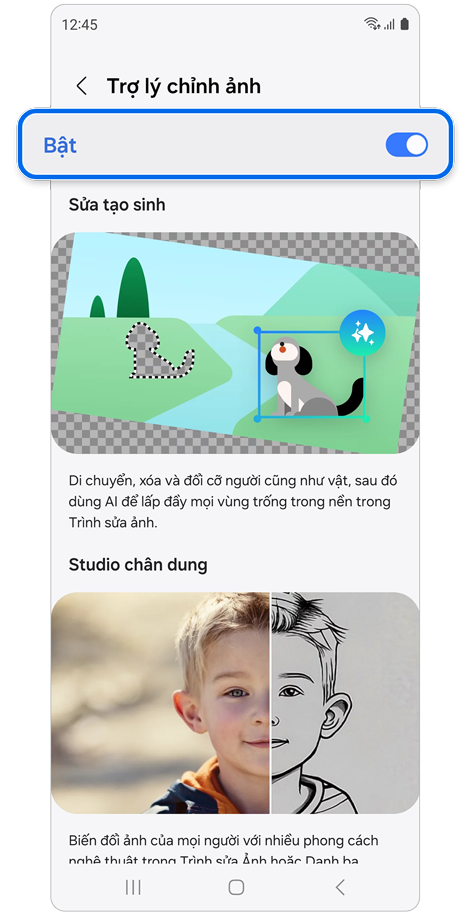

Bạn có thể bật tính năng này trực tiếp trên một hình ảnh trong Bộ sưu tập khi bạn sử dụng tính năng này lần đầu tiên hoặc bạn cũng có thể bật/tắt tính năng này trong mục Cài đặt .

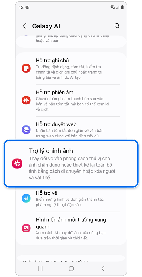

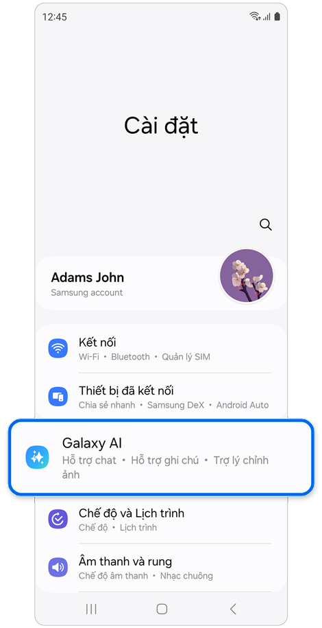

Bước 1. Mở mục Cài đặt > Nhấn vào Galaxy AI.
Bước 2. Chọn Trợ lý chỉnh ảnh.
Bước 3. Nhấn vào nút chuyển sang Bật.

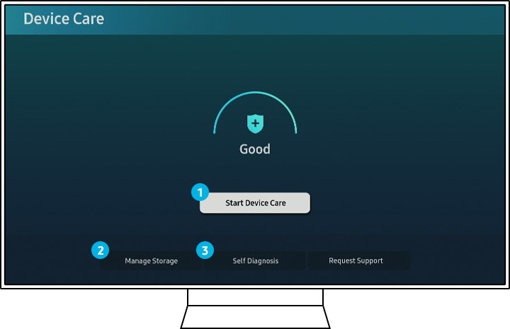

Chăm sóc Thiết bị là phần mềm chẩn đoán TV dựa trên dữ liệu TV và nhanh chóng hiển thị Trạng thái hoạt động hiện tại của TV. Khi bạn vào menu Bắt đầu Chăm sóc Thiết bị, chương trình sẽ chẩn đoán TV của bạn và hiển thị danh sách các sự cố và trạng thái hiện tại. Trạng thái hoạt động của TV được thông báo thành 2 giai đoạn và được chia thành Tốt và Trung bình. Bạn có thể truy cập Chăm sóc Thiết bị trong Menu Hỗ trợ Khách hàng.
Bạn cũng có thể kiểm tra và quản lý không gian lưu trữ, tự chẩn đoán sự cố hoặc yêu cầu hỗ trợ kỹ thuật. Khi việc chẩn đoán TV hoàn tất, chức năng sẽ xóa bộ nhớ đệm, giải phóng bộ nhớ và đóng các ứng dụng nền không sử dụng để giải phóng bộ nhớ. Vui lòng làm theo hướng dẫn bên dưới để biết cách Chăm sóc Thiết bị trên Samsung TV.
